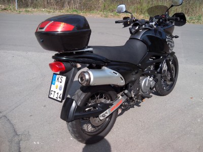

Ich habe meine wegen der Körpergröße von 1,90 und ziemlich langen Beinen ca. 7cm aufpolstern lassen. So muss man an der Freewind nichts verändern und man bekommt guten halt.
Durch die komische Form der original Bank und den glatten Stoff bin ich immer nach vorn ins "loch" gefallen. Aber jetzt alles wunderbar :)
Lohnt sich!

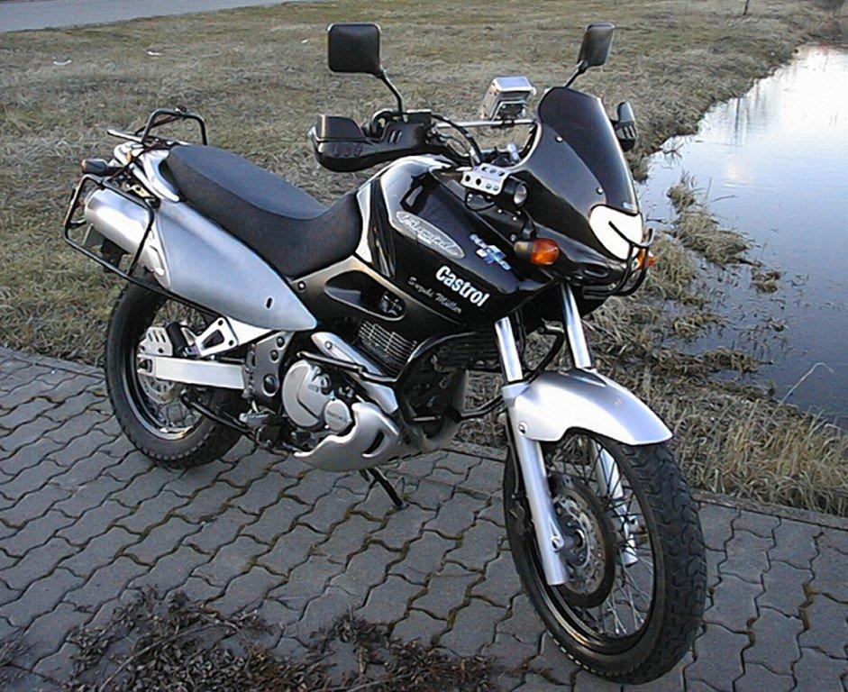

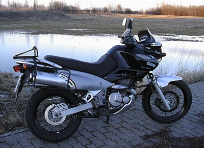

also auch ich habe meine Sitzbank aufpolstern lassen, bei Jungbluth, und kann es absolut empfehlen.
Und ich hatte das damals komplett telefonisch bzw. per Mail abgewickelt (lediglich die Sitzbank habe ich per Post versandt :wink: ).
Zumindest bei mir haben Angaben zu Gewicht, Körpergröße und gewünschter Aufpolsterung zu einem passenden Ergebnis geführt...
Gruß Micha
PS: hier noch Fotos aus 2006, wo ich die Sitzbank hab machen lassen...
