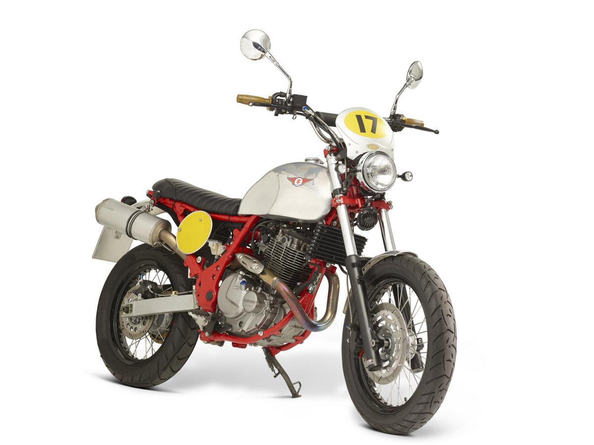

So endlich. Motorrad ist fertig, hat TÜV, alles funktioniert und es fährt besser, als ich gehofft habe. Bin zufrieden.Das war mein erster Komplettumbau. Ich überlege, ob ich mir noch einen einfachen 2-Zylinder für die nächste Pandemie vornehme.
Beste Grüße
Christoph

So würde mir meine auch gut gefallen, :D komplett wie sie da steht nur das gelbe Ding über der Lampe würde mich stören.

sehr schick und stimmig! (bis auf die Reifen ;-) )
