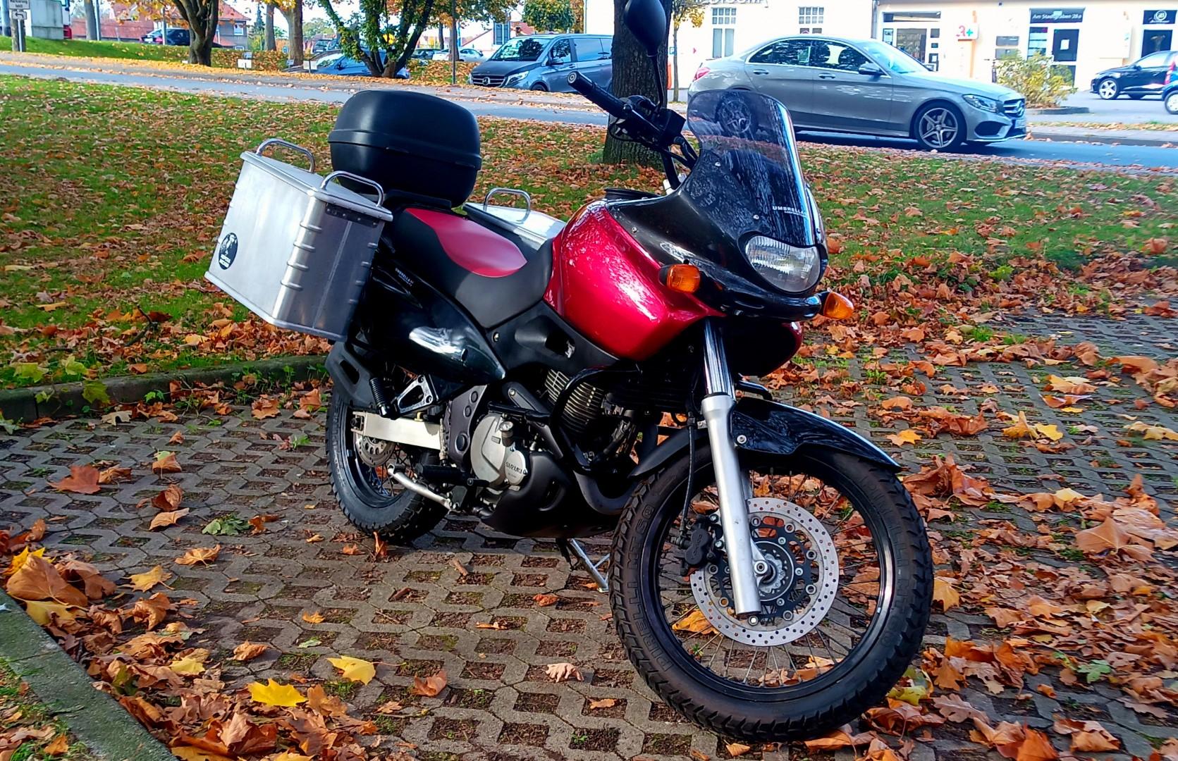

Hier mal ein Bild von der nicht perfekten aber nach ihrem langen Dornröschenschlaf wieder im Einsatz befindlichen Freewind:
Falls Ihr noch eine Idee habt, immer her damit!
