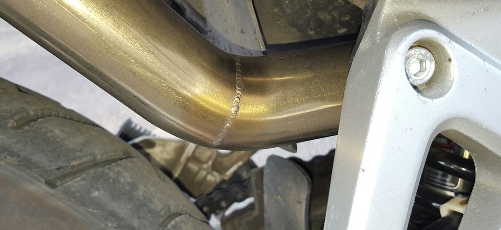

Das Verbindungsstück zwischen Auspuff und Krümmer könnte um 5° mehr nach oben gebogen sein, dass werde ich morgen an der Arbeit nachholen.

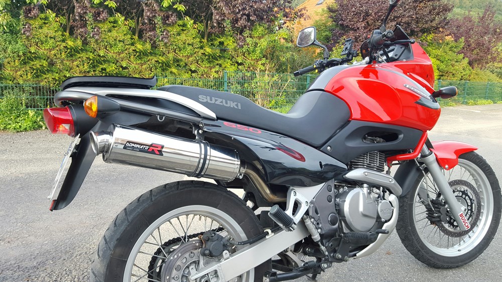

Auspuff ist montiert, klingt soweit gut, darf ein wenig unauffälliger sein.
Bin gerade dabei diverse Verjüngungen für den DB-Killer zu basteln.
Den Rohrbogen konnte ich nicht einfach nachbiegen, das hat die Wandung nicht hergegeben, also habe ich das Rohr im Bogen eingeschnitten und wieder zugeschweißt.
Nu passter ohne zu Verspannen.

Hi Chefschrauber
Sieht gut aus.
Könntest du mal den Aussendurchmesser des ESD messen?
Merci
